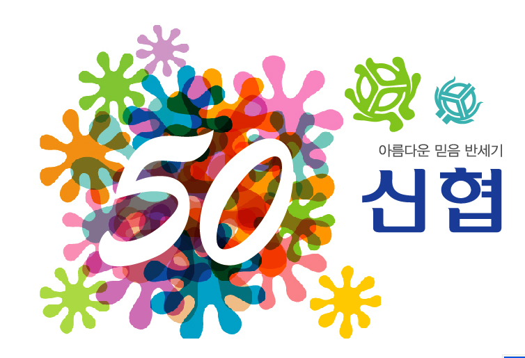

일러CS에서 8.0저장시 색상변화안되게 하는법 가르쳐주세요

저는 투명도 조정한 부분만 포토샾변화해서
다시 일러로 올리는데 일러에서 바로 조정하는 방법 있나요?
