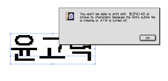

G5 듀얼 2기가 이구요.. 버젼은 10.4.11 이에요... 타이거인가?
문젠... 서체인데...
첨부파일 보시면 아시겠지만.. 윤고딕서체가 깨집니다..
ATM 당연히 켜져있구요.. 멀쩡히 자형폴더에 있는데 이러네요..
트루타입만 살아있구  그이외의 서체들은 다 이모양이에요..
비단 이뿐만 아니라... 영문서체같은경운 목록이 다 뜨는것두 아니고..
알파벳 G까지만 뜨고 그아래론 홀랑 잠수네요 -.-;;

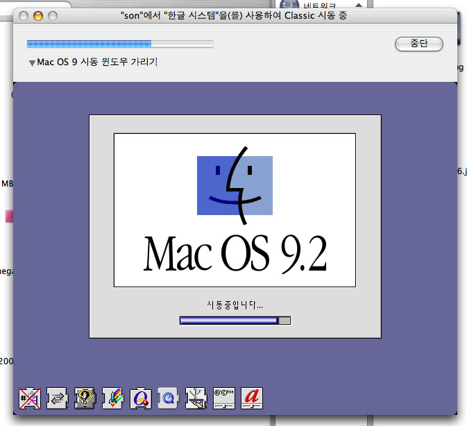

클래식 시동중에 아래 첨부파일보면 좌측 하단에 저거 X딱지 뜨는건 뭐죠? -.-;;

맥사이트(A/S)
화면용서체를 사용하고 있어서 깨져보입니다. 기존화면용서체 빼내시고 윤소호(TT)서체를 넣고 사용하세요. 그리고 확장파일안에 윤소호TTE엔진및 TTE라이어브리를 설치하셔야 윤소호서체를 사용할수있습니다. 그리고 부팅시 엑스표시가 생기는것은 윤소호TT서체가 없어서
그러니 설치를하면 정상으로 부팅이 될겁니다.
"맥사이트(A/S)"아이디 누른후 (자기소개)클릭후 내용을 참고하세요..
베스트맥(A/S)
위에 뜨는 메세지는 ATM문제로 나오는것이 아니고요.
윤서체가 화면용 서체이기 때문에 아웃라인이 안되다는 경우 메세지 입니다.(메세지에 ATM이라는 단어가 있어서 헤깔린수 있습니다.)
윤서체 트루타입 서체를 사용해야만 아웃라인이 가능합니다.
부팅시 앞에 나오는 확장파일이 TTE엔진이라고 윤서체 트루타입 서체를 인식하게 해주는 파일입니다.
그파일에 X가 있다는 것은
자형폴더에 트루타입 윤서체가 없거나 또는 해당 파일이 윤서체 트루타입과 안맞아서 생기는 문제 입니다.
결국 서체를 확인해 보시거나 TTE엔진을 바꿔야 됩니다.
윤서체 트루타입은 자형폴더에 TT서체만 복사해서 넣는다고 사용이 되는게 아닙니다.
한글시스템안에 확장화일안에 TTE엔진 파일과 TTE라이브러리 폴더가 있어야만 됩니다.
보통 윤서체 트루타입을 설치할때 TT서체는 자형폴더에 복사해서 넣고 윤서체 인스톨 프로그램을 이용해서 사용자설치에서 TTE엔진만 체크를 해서 별도로 인스톨 해주는 방법을 많이 사용합니다

준도우미 A/S
emoticon_096깨지는 서체가 현재 화면용 비트맵서체라서 깨집니다
자형폴더에 윤체 트루타입으로 설치를 하세요.
참고로, 윤체트루타입은 확장파일에 TTE엔진과 TTE라이브러리가 있어야 인식 사용이 가능합니다.
클래식 부팅시 X 표시 나오는것은 TTE엔진이 있는데 이것과 작동할 윤체트루타입이 자형폴더에 없기 때문에  X표시가 나오는것입니다.
영문서체일부 인식이 안되는것은 자형폴더에 서체가 너무 많아서 한글시스템이 인식할수 있는 한계를 넘어서 그럴수 있습니다.
(물론 다른것이 원인일수도 있지만.. 추측상)
한글시스템>자형폴더를 열고 서체수를 줄여주세요.
가급적 200개 내로 사용하세요.)
