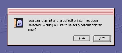

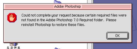

프로그램 실행 시킬 때하고 저장 할때하고 이런 문구가 뜨네욤 ㅡㅜ...

일단 포토샵7실행시 위와 같은 메세지가 나오는 이유는 하드디스크에 이름이 한글로 되어 있기 때문입니다.
한글로 되어 있으면 포토샵7과 일러스트10이 실행 안됩니다.
조절판에 파일공유에서 공유를 꺼야 이름변경이 가능합니다.
영어나 숫자로 하셔야 됩니다.
다른 맥에 포토샵이나 일러스트를 복사해서 사용하시거나
한글시스템을 새로 인스톨 하시면 아래에 내용이 한글시스템안에 없어서 포토샵에서 한글이 안쳐지고 EPS 깨집니다. (일부 서체만 깨질수도 있습니다.)
http://kmug.co.kr/board/zboard.php?id=system&no=456&ln=&ls=on&lc=on&lcc=&keyword=%252525C0%252525C0%252525BF%252525EB%252525C7%252525C1%252525B7%252525CE%252525B1%252525D7%252525B7%252525A5
포토샵 인스톨 프로그램을 실행해서 사용자설치에 보시면 Type support(cmap files / fonts)라는 항목을 체크하고 인스톨 하세요.(기본설치에서는 인스톨이 안되고 빠집니다.)
cmaps-포토샵에서 한글 타이핑 지원
fonts-eps시 서체가 안깨지거나 에러가 안나게 함
위 내용은 한글시스템안에 응용프로그램지원안에 복사가 됩니다.
포토샵이나 일러스트는 반드시 인스톨를 권장합니다.(포토샵은 사용자설치에서 모두 체크하시고요.)
물론 잘되는 다른 맥이 있다면 한글 시스템안에 응용프로그램지원안에 adobe폴더를 복사해 오셔도 됩니다
